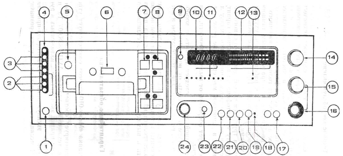

Расположение элементов управления магнитофона «МАЯК-010 СТЕРЕО»:
1 — Кнопка включения сети; 2 — Кнопки включения таймера и выбора режима лентопротяжного механизма при работе с внешним таймерным устройством; 3 — Кнопки выбора автоматических режимов работы лентопротяжного механизма; 4 — Кнопка включения дистанционного управления; 5 — Датчик дистанционного управления; 6 — Кассетный отсек; 7— Кнопоч­ная станция управления лентопротяжным механизмом; 8—Индикация включения режимов работы лентопротяжного меха­низма; 9 — Кнопка сброса показаний счетчика расхода магнитной ленты; 10 — Табло счетчик/таймер; 11—Кнопки управ­ления встроенным таймерным устройством; 12 — Индикатор уровня 1 и 2 каналов; 13 — Индикация автоматической под­стройки режима записи; 14 — Регуляторы уровня записи 1 и 2 каналов; 15—Регуляторы уровня записи с микрофонного входа; 16 — Гнездо для подключения микрофона; 17— Кнопки переключения типов лент; 18 — Индикация включения систе­мы шумопонижения; 19 — Кнопка включения системы шумопонижения; 20 — Кнопка включения автоматической подстройки режима записи; 21—Кнопка включения устройства «Редактор»; 22 — Переключатель контроля качества записи; 23 — Регу­лятор громкости при прослушивании на стереотелефоны; 24 — Гнездо для подключения головных стереотелефонов.

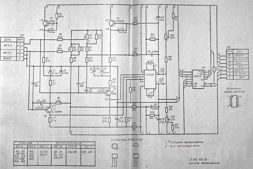

Схема усилителя воспроизведения магнитофона «Маяк-010 стерео»

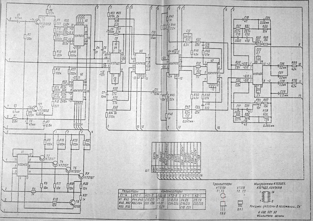

Схема усилителя записи магнитофона «Маяк-010 стерео»

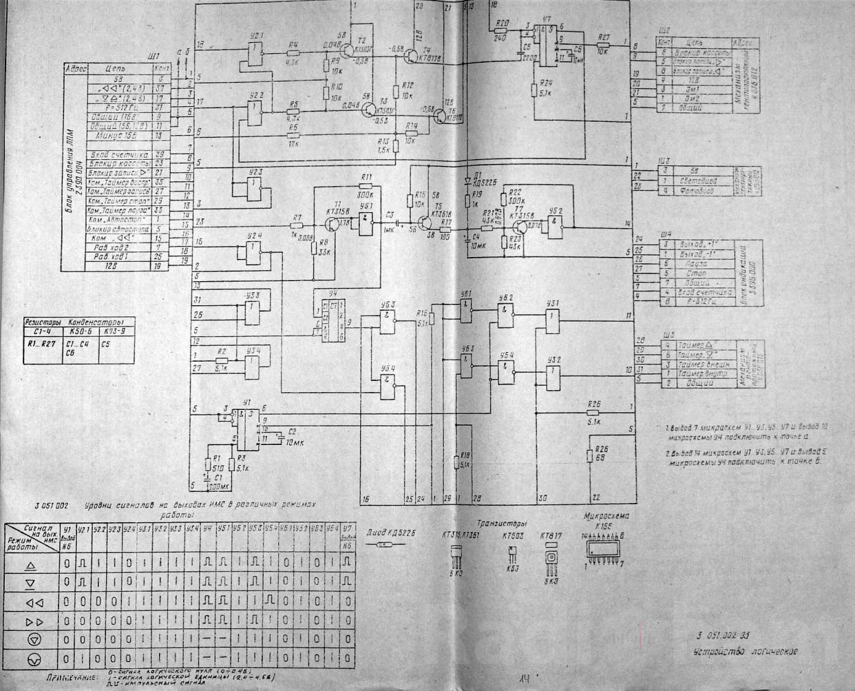

Схема логического устройства магнитофона «Маяк-010 стерео»
Схема логического устройства 2 магнитофона «Маяк-010 стерео»

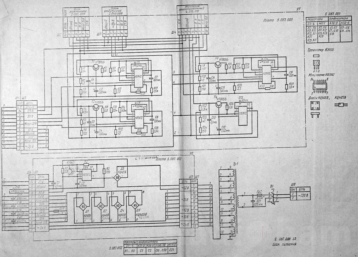

Схема блока питания магнитофона «Маяк-010 стерео»

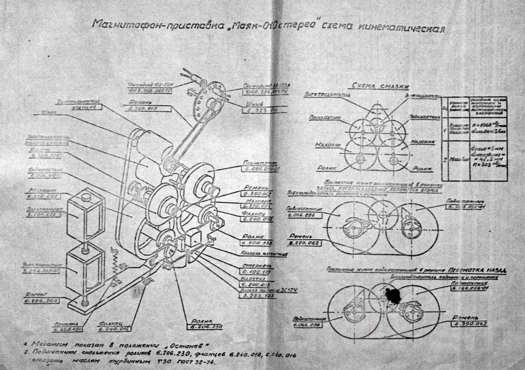

Схема кинематическая магнитофона «Маяк-010 стерео»
