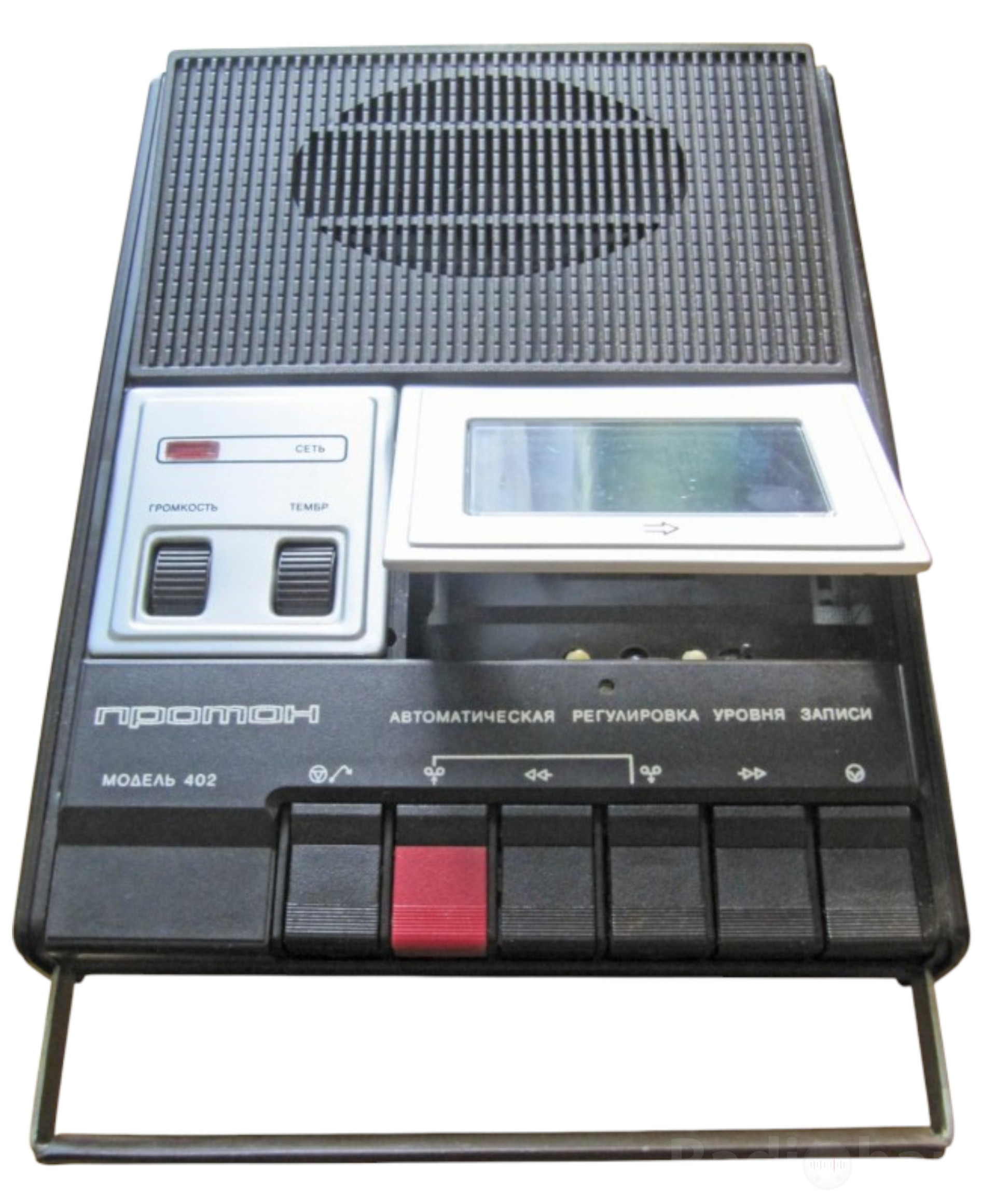

Рис. 5.1 Внешний вид, расположение и назначение элементов управления и гнезд для внешних подключений магнитофона «Протон-402»
1— световой индикатор включения магнитофона от сети переменного тока
2 — регулятор тембра
3—регулятор громкости
4 — гнездо линейного выхода и для подключения радиоприемника и телевизора
5—гнездо для подключения внешнего микрофона, проигрывателя (звукоснимателя), другого магнитофона, усилительно-коммутационного устройства, тюнера, электрофона, радиотрансляционной линии
6 — ручка для переноски
7 — клавиша останова и подъема кассеты
8 — клавиша записи
9—клавиша перемотки назад
10—клавиша воспроизведения
11—клавиша перемотки вперед
12—клавиша временного останова
13 — крышка кассетоприемника

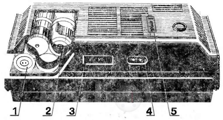

Рис. 5.3 Вид магнитофона «Протон-402» со стороны задней стенки:
1—элементы А 343
2—прокладка
3 — задвижка закрывающая отсек с плавкой вставкой на ток 0,16 А
4 — гнездо для подключения сетевого кабеля
5 — крышка, закрывающая отсек с плавкой вставкой на ток 1 А

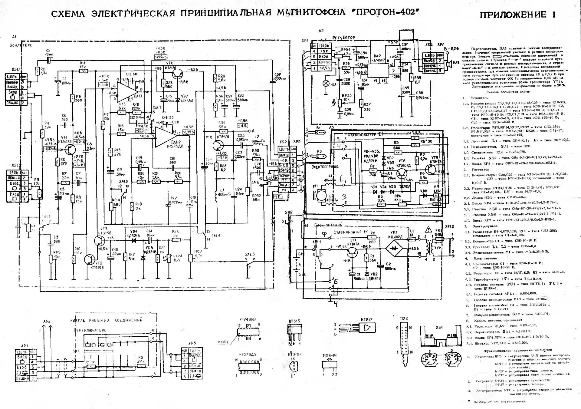

Принципиальная электрическая схема магнитофона «Протон-402»

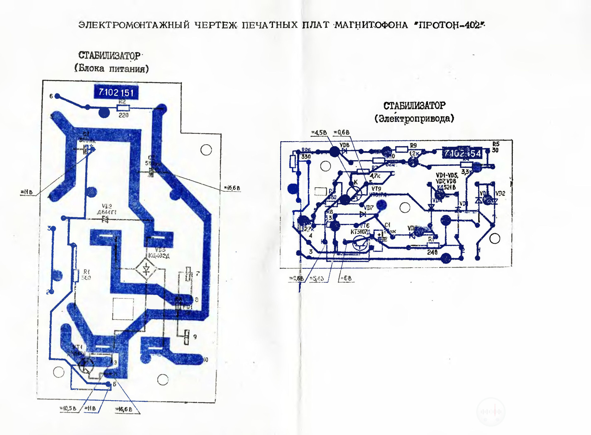

Электромонтажный чертеж печатных плат стабилизатора электропривода и блока питания кассетного магнитофона «Протон-402»

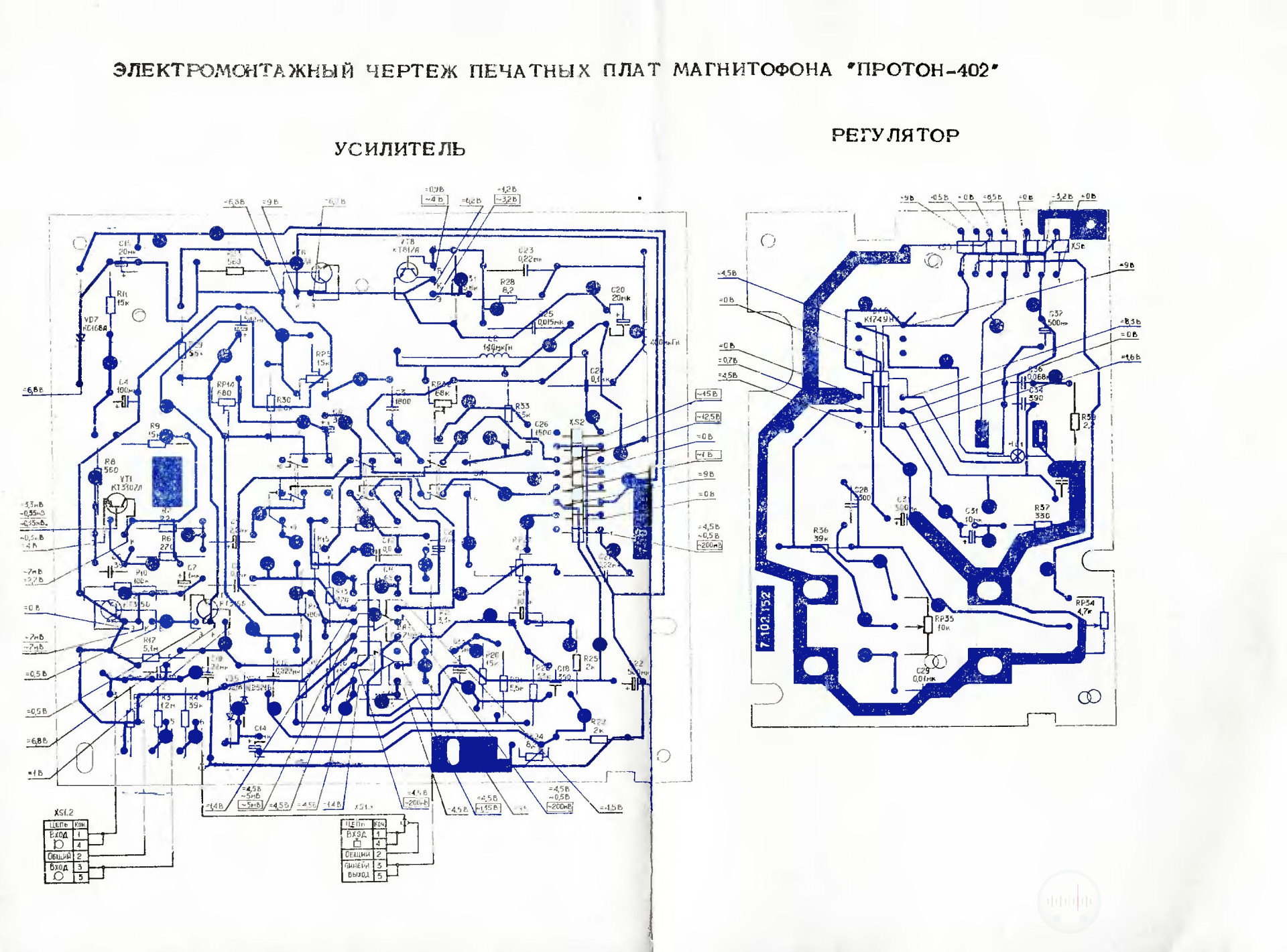

Электромонтажный чертеж печатных плат усилителя и регулятора кассетного магнитофона «Протон-402»

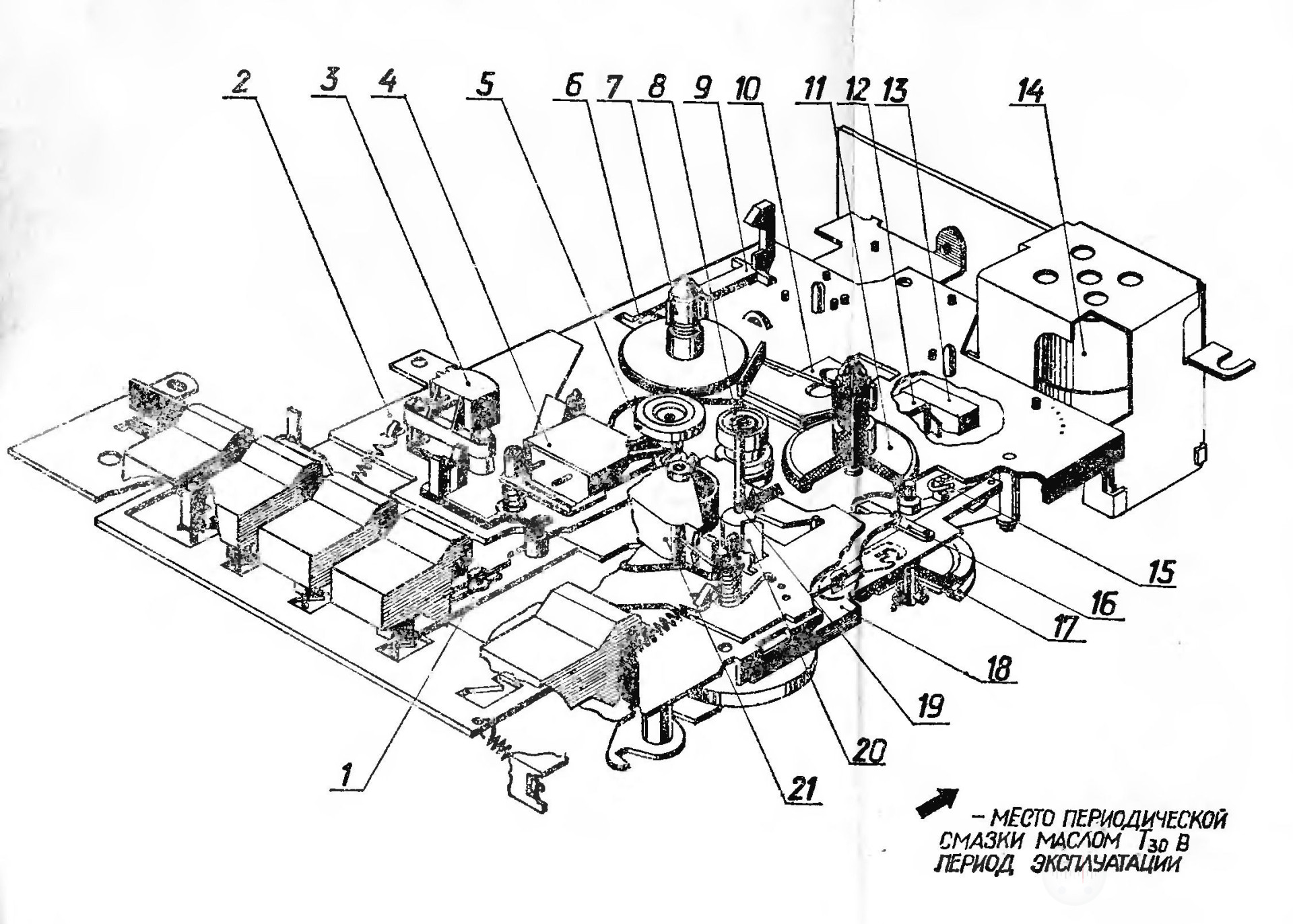

Кинематическая схема ЛПМ магнитофона «Протон-402»
1- Рычаг
2. Ползун
3. Головка магнитная
4. Головка магнитная
5. Рычаг
6.Т0ЛКАТЕЛЬ
7. Подкассетник
8. Узел перемотки
9. Фиксатор
10. Планка
11. Подкассетник
12.Толкатель
15. Микропереключатель мпв-рт
14. Электродвигатель
15. Пружина
16. Рычаг
17. Узел подмотки
18. ТОЛКАТЕЛЬ
19. ТОНВАЛ
20. Рычаг
21. Ролик ПРИЖИМНОЙ
